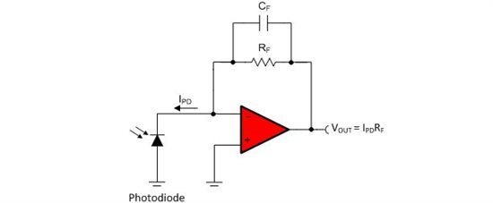

互阻抗放大器是一款通用运算放大器,其输出电压取决于输入电流和反馈电阻器:
我经常见到图 1 所示的这款用来放大光电二极管输出电流的电路。几乎所有互阻抗放大器电路都需要一个与反馈电阻器并联的反馈电容器 (CF),用以补偿放大器反相节点的寄生电容,进而保持稳定性。
图 1:反馈电容器 CF 可补偿光电二极管接点电容及运算放大器输入电容

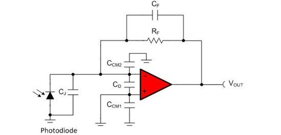

在图 2 中,重画了图 1 的电路,以显示光电二极管的接点电容 (CJ) 以及放大器的差分 (CD) 及共模(CCM1、CCM2)输入电容。这些值通常在运算放大器和光电二极管的产品说明书中提供。
图 2:显示反相节点电容的互阻抗放大器电路
从本图中可以很明显看到 CJ、CD 和 CCM2 是并联的,因此反相输入端电容是:
由于非反相端接地,因此 CCM1 不会增加输入电容。这时候 CD 和 CCM2 可能还不知道,因为我们还没有选择特定的运算放大器。我经常将 10pF 作为其相加过后的合理估计值。随后可用确切值来替代,以确定特定运算放大器是否合适。

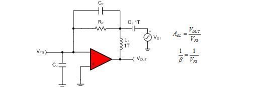

进行基本稳定性分析,我们将获得本步骤背后的逻辑,如果您只想进行计算,可以直接跳到公式 5。图 1 是用于分析的 tiNA-TI™ 电路。反馈环路使用大电感器 (L1) 中断,而电压源则可通过大电容器 (C1) AC 耦合至该环路。该环路在运算放大器输出端中断,以便输入电容的效果包含在分析中。我们可执行 AC 传输特性,并使用后处理器生成开环增益 (AOL) 和噪声增益 (1/β) 曲线(图 2)。
图 1:中断互阻抗放大器的反馈并生成 AOL 和 1/β 曲线

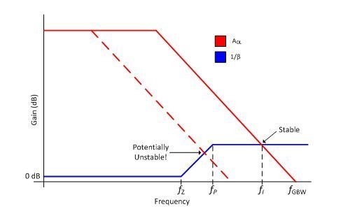

图 2:典型互阻抗放大器电路的 AOL 和 1/β 曲线图
1/β 曲线上有 3 个关注点。首先,在以下频率位置有一个零点:
在该频率以上,1/β 曲线以每十倍频程 20dB 的速率增加。接下来,在公式 2 频率位置有一个极点:
这会导致 1/β 曲线“变平”。最后,1/β 曲线将在以下频率位置与 AOL 曲线相交:
在公式 5 中,fGBW 是运算放大器的单位增益带宽。为保持稳定性,AOL 曲线必须在 1/β 曲线变平时与 1/β 曲线相交(假设是一个单位增益稳定的运算放大器)。如果 AOL 曲线在 1/β 曲线上升时与 1/β 曲线相交(如图 4 中虚线所示),电路可能会震荡。这可为我们带来以下规则:
将 fI 和 fp 的公式带入该规则,并求解单位增益带宽,我们可得到以下实用公式:
公式 5 消除了为互阻抗放大器设计选择运算放大器时的一道难题。选择具有足够带宽的运算放大器,不但可确保获得足够的信号带宽,而且还有助于避免潜在的稳定性问题!
