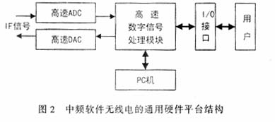

  典型的中频软件无线电的通用硬件平台结构如图2所示,包括A/D变换器、D/A变换器、数字信号处理模块和PC机,具有很强的灵活性和高度的开放性。
  图2中的数字信号处理模块用来实现多媒体处理、调制解调、波形处理、上/下变频和控制等功能。此模块可以灵活扩展,满足不同无线通信系统对数字信号处理的运算速度和运算量的要求。PC机具有良好的人机接口,可以完成如下功能:初始化系统;提供软件开发环境;实现在线/离线开发应用软件;下载软件到数字信号处理模块等等。

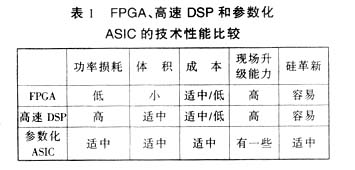

  本文采用FPGA来实现中频软件无线电。表1和表2所示的比较分析表明,FPGA与参数化ASIC、DSP比较有很多优势,它不但在功耗、体积、成本方面优于参数化ASIC、DSP,而且处理效率高、现场可编程性能良好。不同于DSP的单流处理方式,FPGA是多流并行处理,这种处理方式使FPGA能完成DSP难以实现的许多功能,如FIR/IIR滤波器、扩频、跳频模式。因此,FPGA能很好地体现软件无线电的灵活性和开放性,很适合在软件无线电中做高速数字信号处理,是实现中频软件无线电的理想选择。
