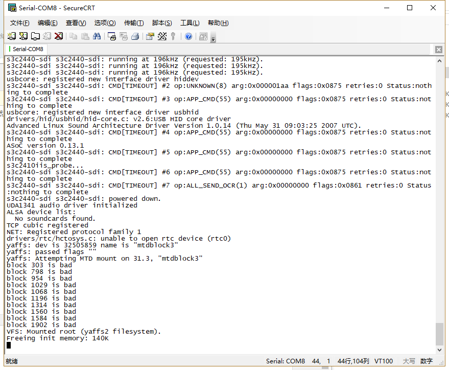

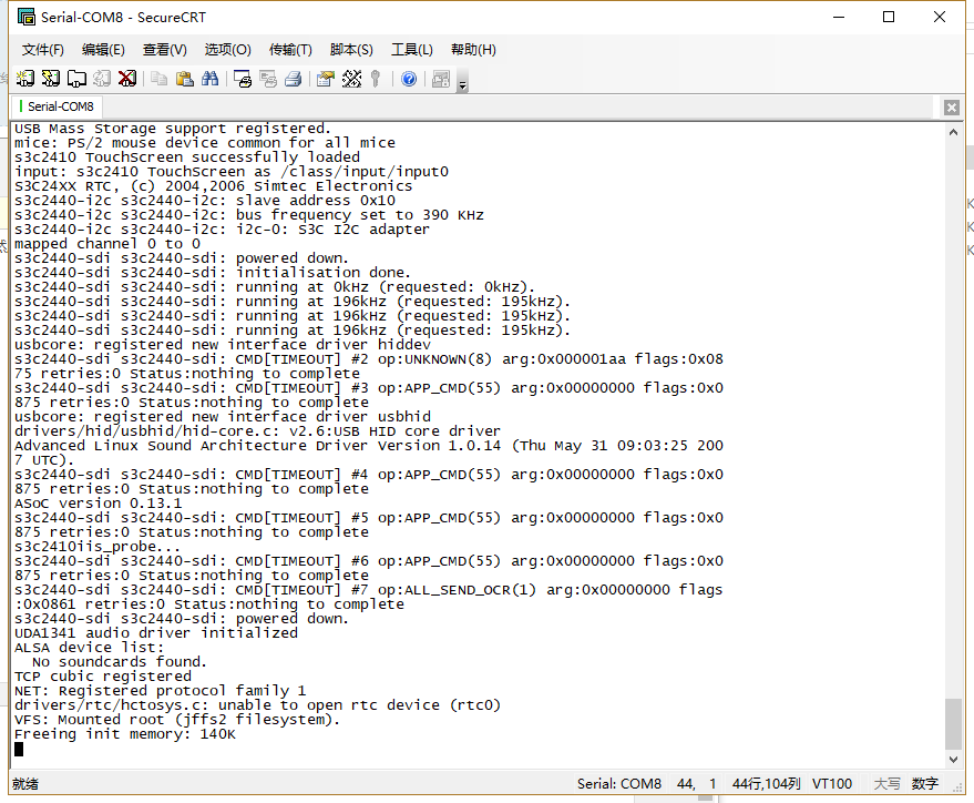

启动u-boot后停留在Freeing init memory: 140K
韦东山
u-boot
我是用百问网提供的u-boot.bin,文件系统,内核。先是使用open jtag下载的u-boot.bin到norflash,然后启动u-boot,使用自带的命令j和k下载jffs2文件系统和uImage,之后使用命令b启动,之后试了yaffs2文件系统。更改bootargs后启动也是一样停在这里

你这个问题比较奇怪,看上去一切正常
nand scrub 格式化一下nand重新烧看看
你这个问题比较奇怪,看上去一切正常

按照老师的指示,格式化nand后问题就解决了,感谢李老师
