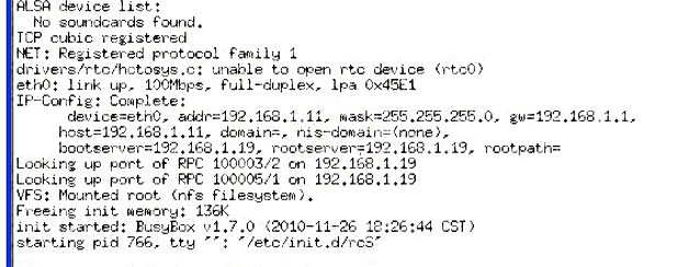

这个是视频中的现象

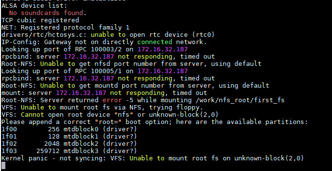

自己的试验的现象
执行的是这个命令 set bootargs noinitrd root=/dev/nfs nfsroot=172.16.32.187:/work/nfs_root/first_fs ip=176.16.32.186:172.16.32.187:172.16.32.254:255.255.255.0::eth0:off init=/linuxrc console=ttySAC0save
