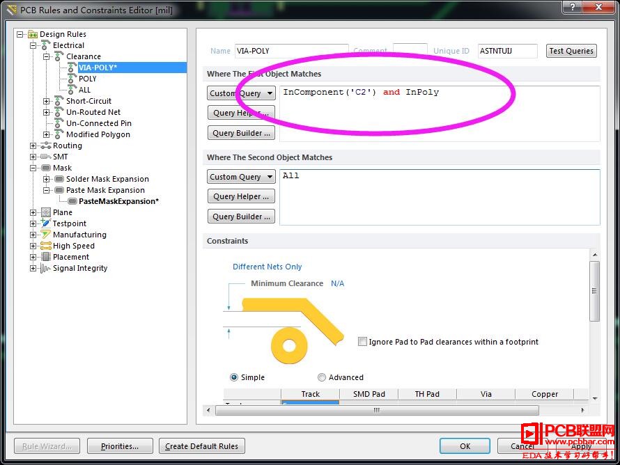

请问怎么设置某一个元器件的铺铜规则?
元器件
铺铜
如何设置某一个元器件的铺铜规则?
陈飞
2019-5-8 12:17:06
在规则里面利用“与”的语句,,可以按照如下规则试试
