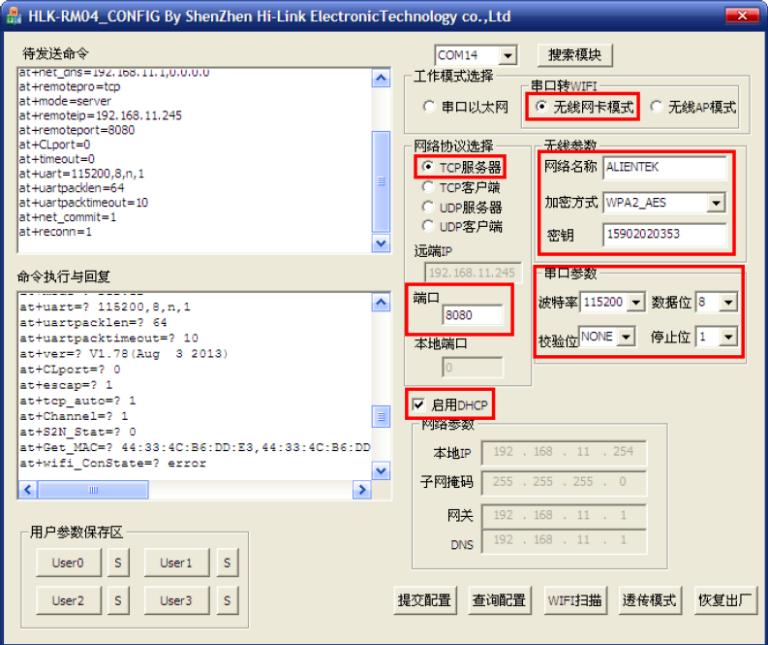

Q5:WIFI STA模式,无法连接到路由器?
A:这个问题,请检查在配置的时候,无线参数是否配置对?如图Q5.1所示:
Q5.1 WIFI STA配置
注意图中无线参数部分,网络名称,必须配置为你的无线路由器的名字(SSID),加密方式和秘钥,也必须和你的无线路由器设置匹配,才可以连上你的无线路由器。
