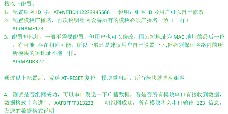

组网MESH蓝牙,可以实现一发多收;
附图某规格组网蓝牙MESH模块的说明。
组网MESH蓝牙,可以实现一发多收;
附图某规格组网蓝牙MESH模块的说明。

这种用的是蓝牙的MESH协议,可以实现类似于广播的那种通信方式

一对多就是MESH组网,直接用HC系列的蓝牙芯片就可以实现。
