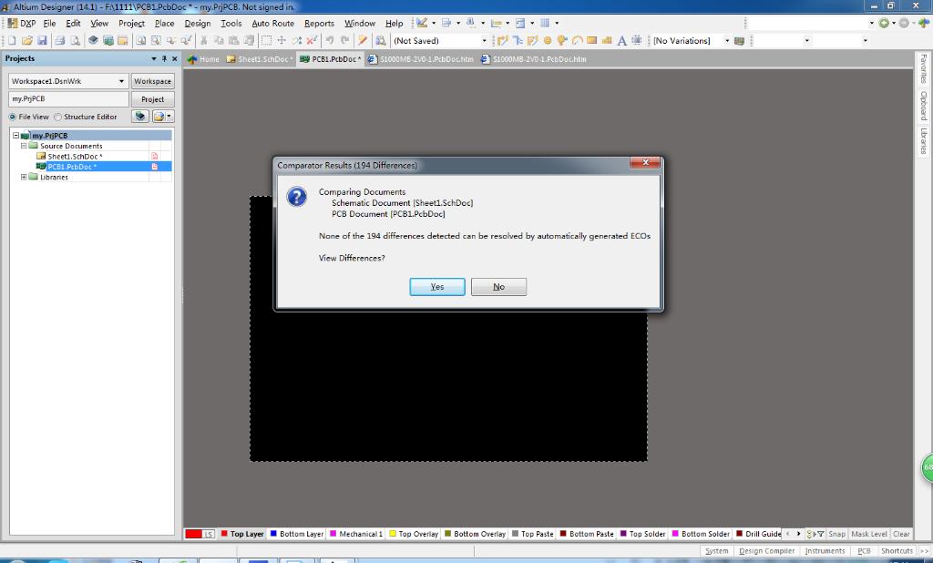

原理图导入到PCB时会提示图中错误
PCB
原理图
原理图编译是正确的,为什么导入到
PCB
时会提示这样的错误?

苏旭
2019-4-26 09:48:42
你的原理图没有保存
你的原理图没有保存
李星童
2019-4-26 10:01:28
你从你原理图编辑的界面里选择导入,别点在PCB界面在导入。
