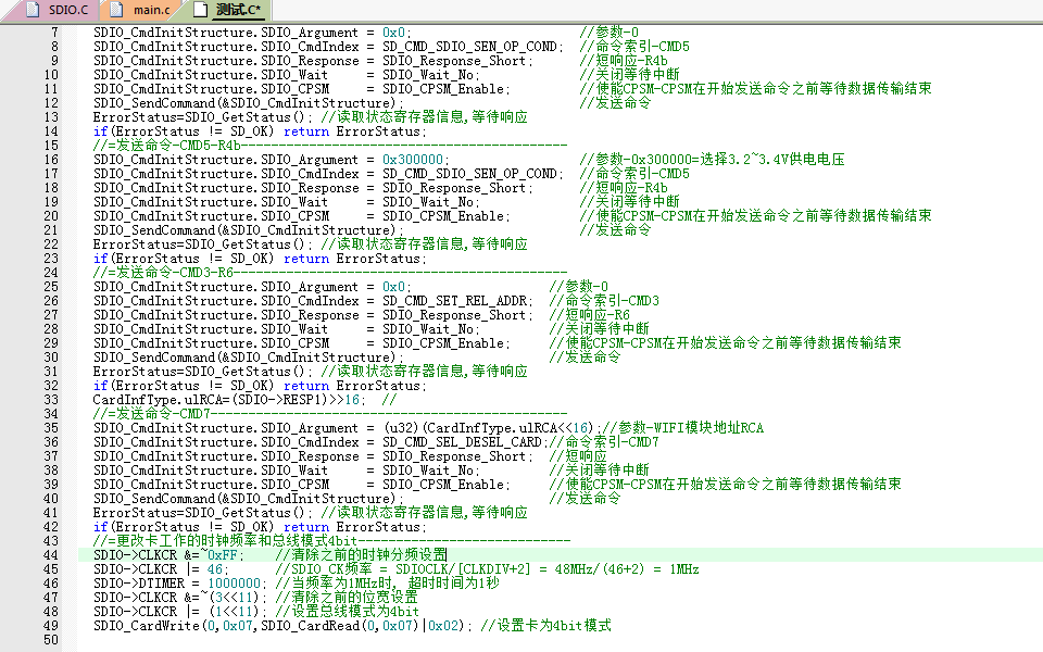

SDIO接口控制一个WIFI模块。目前能够成功初始化模块,但是不知道怎样和模块间实现数据互发?查找网上资料基本都是驱动SD卡的,驱动SDIO卡的资料比较少。大家有谁做过这方面吗?
下图程序是操作成功的SDIO卡初始化代码:

你的问题不在于看不到源代码,一般厂家不给驱动部分代码也是可以的。
给出和硬件SDIO连接的部分即可,你的截图已经给了这一部分代码了。

截图代码是我自己查资料写的,不是厂家提供的
