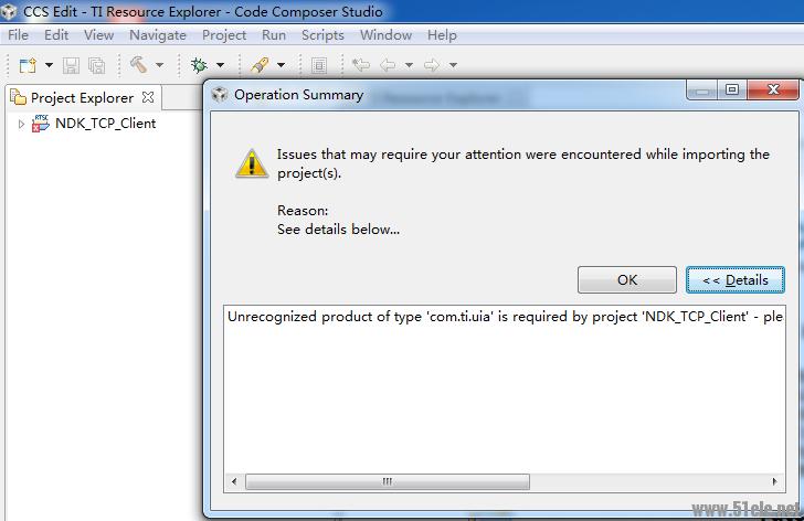

CCS软件安装如图所示
CCS
[tr] 请问这是什么原因?在其他的电脑这个程序可以打开,但是在我电脑却有错误!
我的电脑重新装过系统,然后重新安装了CCS软件,是不是软件安装不正确?
[/tr]

看看是不是你的电脑没有装提示所需要的NDK组件
张锐
2019-4-25 17:17:01
少了 UIA 组件
少了 UIA 组件

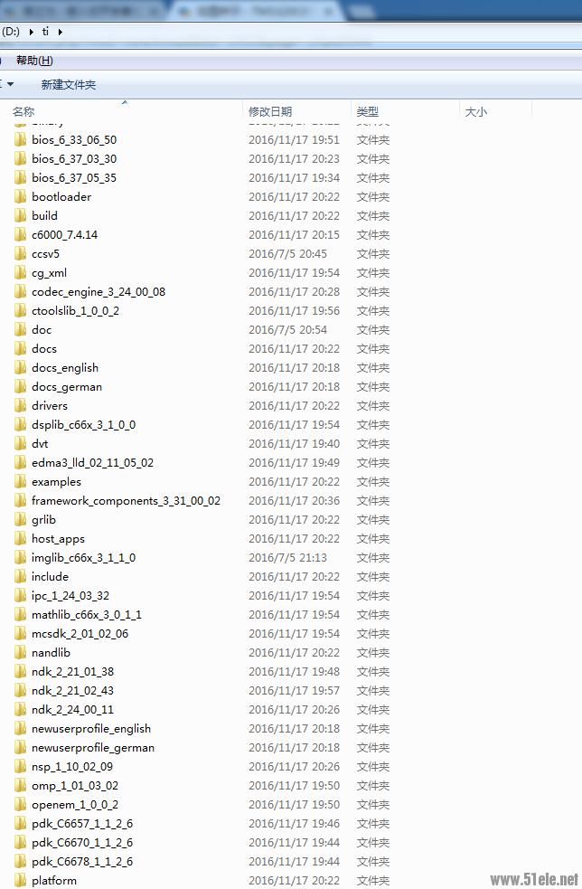

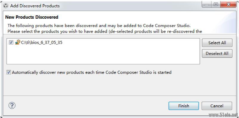

我重装系统之后,重新装了CCS,我安装用户手册的步骤安装的。如附件所示,安装了插件。一般情况下,用户手册会提示相关插件安装成功之后,会出现如图所示的添加情况。但是我重新安装之后,重新打开CCS界面,却没有出现这种添加的情况,请问怎么回事?
