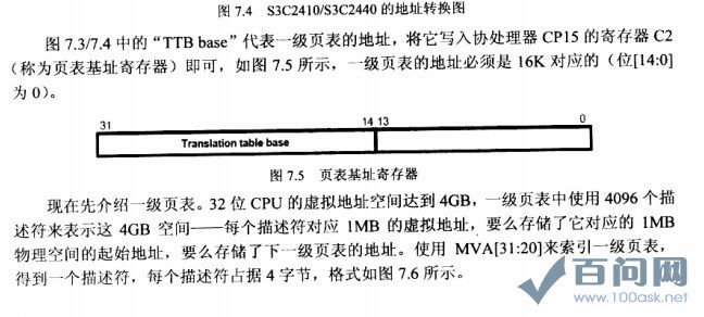

书上MMU,P118页为什么那个基址要选择0x3000000?
韦东山
寄存器
但是,为什么那个基址要选择0x3000000?
书上102页哪里,没说到页表基址寄存器是怎么设定的
然后在程序里(书上118页)··那个基址就被设成了0x30000000,为什么会是它??

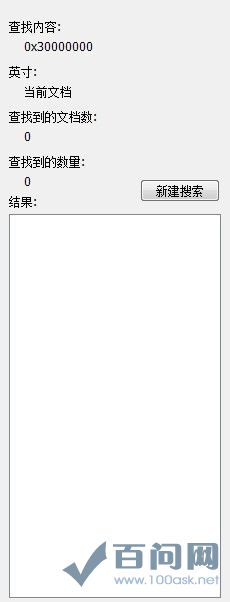

芯片资料里面都找不到0x30000000的信息··!!

为什么那个基址要选择0x3000000? : 我喜欢用这个地址,随你选,只要这块内存没被程序其他功能用到
书上102页哪里,没说到页表基址寄存器是怎么设定的 : 是一条汇编指令,代码里有说明的
