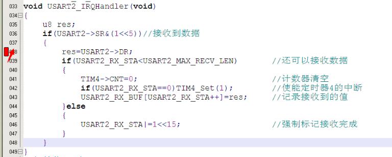

服务器给GPRS发送数据时GPRS只能偶尔接收到
在箭头处打个断点无论服务器有木有给GPRS模块发送数据只要程序运行都会进入到这个断点这儿 中断函数不是要服务器给GPRS发送数据的时候才会进入这个接收中断吗?

肯定是收到数据才进入这里的.
不会无缘无故进入的.

嗯嗯  我现在知道为什么会自动进入中断了 是因为发送AT指令的时候会返回相关的字符,所以会进入中断。但是我还是不知道为何服务器发给GPRS发送数据的时候 GPRS有时候接收不到呢 ?原子哥 您以前测试这个GPRS程序的时候有出现过这个情况吗?

没遇到过.
你用多一个串口,监控下串口线上的数据吧.
