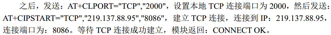

在GSM用户手册 配置SIM800C GPRS功能时 设置 AT+CLPORT=TCP,2000 在这里将本地端口号设置为2000

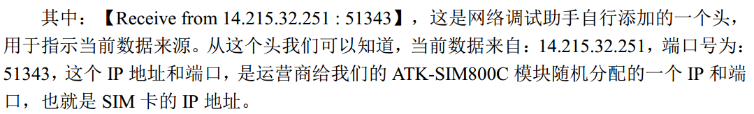

但是电脑网络助手接收数据的时候 显示的是【Receive from 。。。 :51343】请问这个端口为什么和配置的2000不一样?
如果是随机分配的为什么还要自己设置端口号。 谢谢!!!

2000是您电脑的端口号 51343是运行商给模块自行分配的端口号

2000这个端口号是电脑作为TCP SERVE的数据接收端口

您好,那请问在例程中8086这个端口不是作为TCP Server的端口号么? 谢谢

8086,是电脑端的端口。。。
8086,是电脑端的端口。。。
