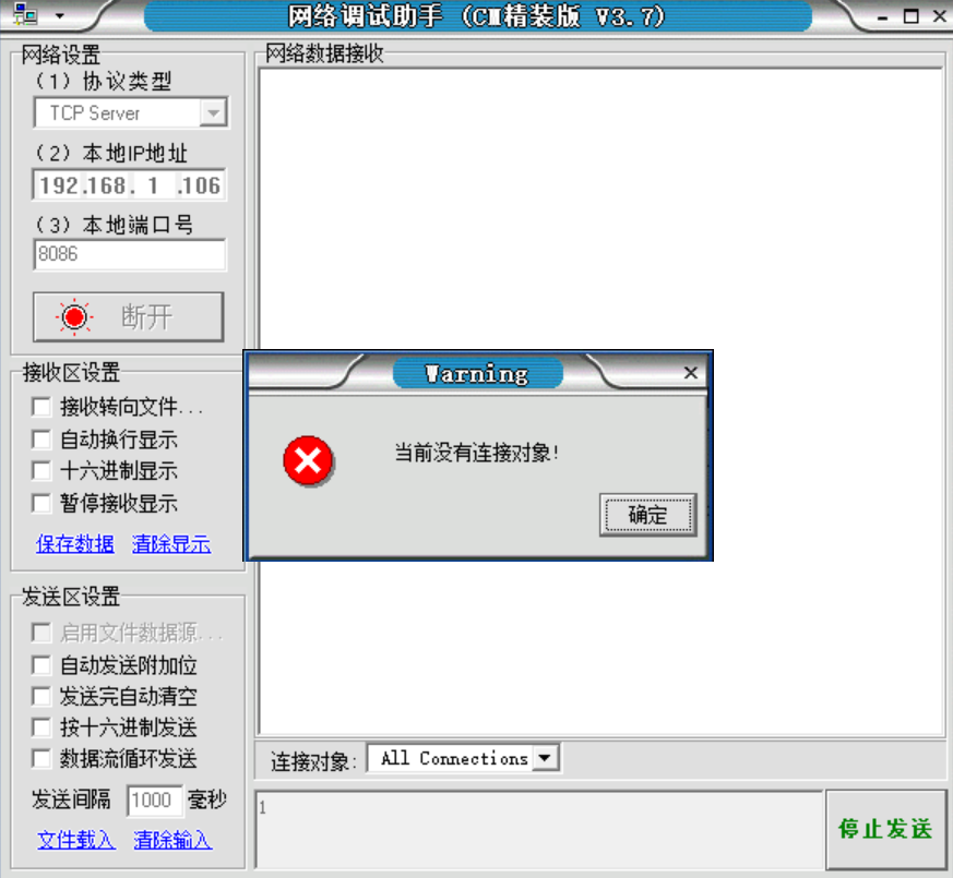

但是我仅测试sta模式的时候,电脑网络测试工具上显示没有连接对象,我确认wifi模块连接上了路由器,ip地址写的是电脑的本地地址,端口号也没有错,我在cmd里面查了。是不是这一行sprintf((char*)p,"AT+CIPSTART="TCP","192.168.1.106",%s",(u8*)portnum);  有问题?
李海洪
2019-4-11 10:34:45
你的portnum是整数,sprintf里面应该是%d
衡辉
2019-4-11 10:40:06
例程里面的端口是%s,我只是把ip的%s换成了固定地址
