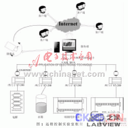

  远程控制实验系统的框架结构和实现方法如图1所示,系统以B/S的形式提供服务,用户通过客户端的浏览器登录Web服务器,Web服务器请求数据库进行身份认证后即可进行相应的实验。
  从图1所示的体系结构可以清楚地看到,通过labview调用周立功PCI–5110 CAN 卡的DLL(动态链接库)文件来构建现场总线控制网络,并将控制信号通过CAN总线发送到CAN485MB智能协议转换器,转换后通过RS485接口进入PLC,驱动现场实验装置。
  在LabVIEW平台的网络通信技术的支持下,不需要了解任何网络协议就能编写复杂的分布式应用程序,将控制界面及实时的数据信号和现场视频发布给客户端。本系统的特点是,通过对各种网络通信方式进行实验比较,使得远程客户端观看的视频延迟最低,清晰度最佳,实时性最好,从而为客户端提供了充足的视觉反馈。

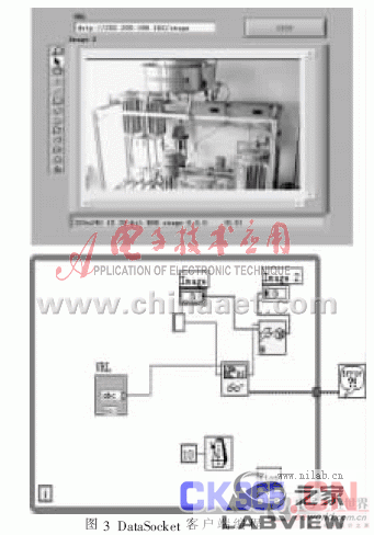

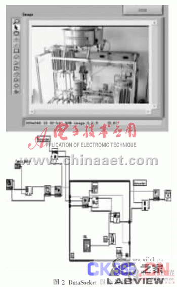

  DataSocket技术是一种面向测控领域的通过网络实时交换数据的编程技术。DataSocket由DataSocket Server与DataSocket APL两部分组成。DataSocket Server负责提供DSTP协议(数据传输协议)和管理底层网络通信,实现与用户程序之间的数据交换,不需要用户编写有关网络通信的底层程序。DataSocket API是用户访问网络数据的接口。DataSocket API访问DSTP对象时就是通过访问DataSocket Server来实现现场数据的高速传输。图2中,首先在DataSocket Server Manager中新建一个类型为image的字符串项,驱动DataSocket Server后,发布者(Publisher)通过DataSocket API向URL位置指定的地址写入数据。客户端编程如图3所示。DataSocket技术能应用于任何编程环境,而且支持多种协议(DSTP、OPC、LOOKOUT、 HTTP、FTP和文件访问),本文就DSTP协议做了详尽的研究。

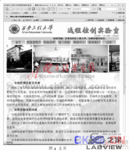

  配置并启动本地LabVIEW的Web服务器时,首先选择主菜单的“工具|选项|Web服务器:配置”,选择“启用Web服务器”,其他可保持默认。而后在“工具|Web发布工具”选项里即可进行网络发布。在远程客户端网页浏览器里输入如“http://202.200.186.160”形式的网址即可访问服务端,如图4所示。利用Web Server的好处是用户无需任何的编程就能在远程计算机上通过网页连接服务端的VI前面板进行浏览和操作,但相对DataSocket来说传输速率较低,在传输大量数据时有可能造成数据的丢失,故其较适合在数据传送量不大、需要远程模拟仿真的情况。

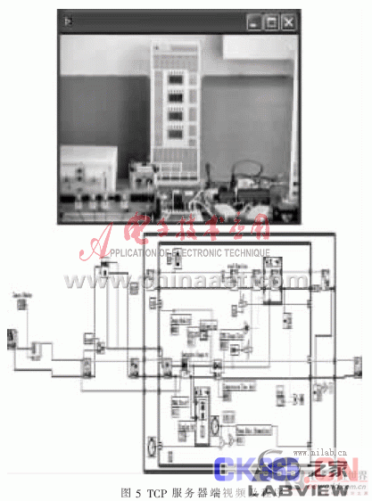

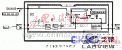

  鉴于TCP协议在绝大多数计算机上都有安装,因此其使用也就更为普遍。但是其编程相对于其他的网络编程更加复杂,用户端需要考虑如何建立连接、分配端口号、进行地址转换等。TCP(Transmission Control Protocol)传输控制协议是一个面向连接的协议,允许从一台计算机发出的字节流无差错地发往互联网上的其他计算机。TCP是基于两个网络主机之间的点对点通信,从程序接收数据并将数据处理成字节流,再将字节组合成段,然后TCP对段编号和排序以便传递。在两个TCP主机交换数据之前,必须先相互建立会话。TCP会话通过三向握手的过程进行初始化。这个过程使序号同步,并提供在两个主机之间建立虚拟连接所需的控制信号。一旦初始的三向握手完成,在发送和接收主机之间将按顺序发送和确认段。关闭连接之前,TCP使用类似的握手过程验证两个主机都完成发送和接收全部数据[6]。
  TCP通信的两端分别为服务器端和客户端。如图5和图6所示,服务端首先对指定的端口(如9000)监听,客户端向服务端被监听的端口发出请求,服务端接收到来自客户端的请求后便建立客户端与服务端的连接,然后就可以利用该连接进行通信了。
  需要注意的是,在构建远程实验室时涉及到视频流的传输,而TCP传输的仅仅是字节流,这就必须将视频流进行解码后按照字节流传输出去,再在客户端通过程序编码将视频复现。
