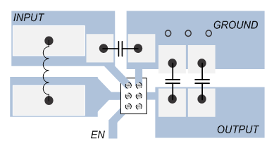

德州仪器的TPS61099X系列升压变换器的输入电压范围是0.7V到5.5V,输出电压范围是1.8V到5.5V。其整体静态功耗只有1uA,可大幅延长充电盒子的使用时间;同时采用了1.23mm×0.88mm的6球WCSP 封装,整体Layout图如图2所示。由于TPS610997固定输出5V,可省下输出反馈端的两个分压电阻,整体尺寸仅为4.7mm×3mm,使得其非常适合这个充电盒子应用。
图2. TPS610997 Layout 图
