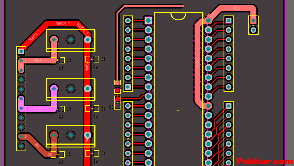

实操,设置啥的都是跟着老师一步步弄得,但是敷铜完成后不是红色的,这是怎么回事?怎么解决呢?求大神指导

双击敷铜看看敷铜敷到哪一层去了

按F5关闭颜色显示

没有选中toplayer层吗

快捷键进TGM入进入铜皮管理器可以很清晰的看到你铜皮的情况。之后可以根据情况加以修改。
