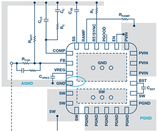

根据其中一种观点,开关稳压器IC上的AGND和PGND连接应该在各自引脚旁相互连接。这样一来,两个引脚之间的电压偏移保持在相对较低的水平。因此可以保护开关稳压器IC免受干扰,进而免遭破坏。电路的所有接地连接和可能的接地层将以星型拓扑的结构连接到该公共点。图1所示为该观点的实现示例。此处显示了 LTM4600 的电路板布局。这是一款10 A降压型微型模块。电路板上的独立接地连接彼此靠在一起(请参见图1中的蓝色椭圆形)。由于芯片和外壳之间的各自焊线的寄生电感,以及各自引脚的电感,因此已经存在一定程度的PGND和AGND去耦,这导致芯片上电路之间存在少量相互干扰。
图1.焊接触点处PGND和AGND的局部连接。另一种观点是将电路板上的AGND与PGND分开,形成两个单独的接地层,在某一点相互连接。通过这种连接,干扰信号(电压偏移)主要出现在PGND区域,而AGND区域的电压仍非常平静,并很好地从PGND去耦。然而,根据脉冲电流瞬变和电流强度情况,各自引脚上的PGND与AGND之间可能存在明显的电压偏移。这可能会导致开关稳压器IC无法正常工作,甚至损坏。图2所示为该观点的实现方案。该示例采用一款6 A降压型开关稳压器 ADP2386。
