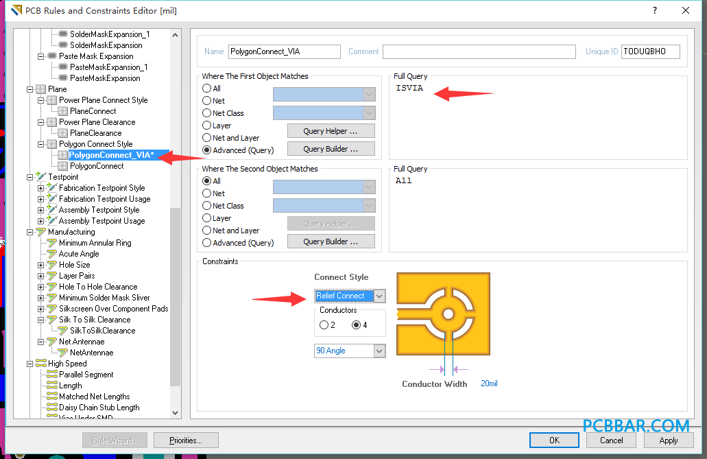

请问覆地铜与地过孔之间连接不是花焊盘连接,应该怎么设置
焊盘
问:我想问一下,覆地铜与地过孔之间的连接不是花焊盘连接,该怎么设置?
答:找到铜皮连接规则,按如图设置即可,
不过建议过孔和铜皮全连接,焊盘与铜皮采用十字花连接
