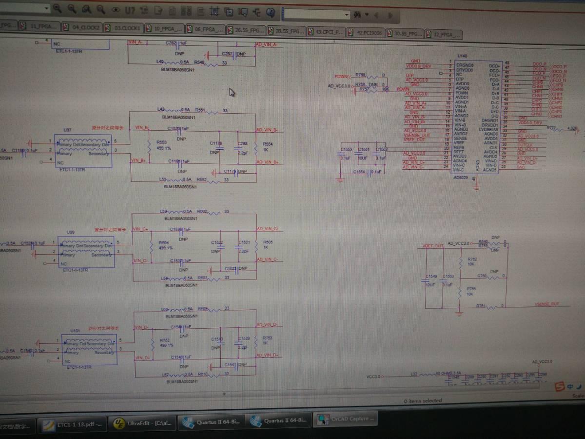

AD9229-65的使用问题:AD时钟给的是50MHz,在上电使用时发现AD的输入端有很多信号串扰在上面,采样后数据就出错了,如果设置AD工作在pown模式(掉电模式)下,AD输入端的信号就非常干净没有干扰,AD前端差分电路如下图

你看到的可能是时钟脉冲出现在输入端,它是一个共模信号,对采样不会有什么影响。使劲看了下你的前端模拟部分,如果保留电感支路,好像破坏了直流bias, 1.5V。

但是我用FPGA接收AD采样过来的数据,信号很差,看频谱后,各种频点都有,有用信号几乎淹没了。原理图中的DNP是未焊接的。

电路没问题,就像你说的,应该是共模信号,之前是FPGA程序有问题,导致测得数据不对

你的电路错了,量下ADC输入口的直流吧,现在是短路情况。
