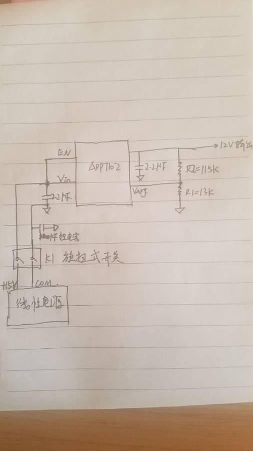

[size=10.5000pt]如图:ADP7102的输入电压15V,同时EN/UVLOVin短接以保证芯片上电自启动, ADP7102的输出Vout通过调配电阻设置为12VVout用来给几个运放芯片供电,所以负载电流对芯片毫无压力。 VinVout芯片引脚边上各自接了一个2.2uf对地电容,电容的电介质为X7R
[size=10.5000pt]问题来了, ADP7102有时输出异常,为-0.8Vor +0.8V,抱歉有点记不清了),有时则输出正常的+11.98V。 以为芯片坏了,换了2颗新的ADP7102也是一样情况。 后来发现了一个非常奇怪的规律,旋钮式开关K1的开启速度(用手拧旋钮的速度)决定了ADP7102的输出是否正常,K1开启的快则输出正常,K1开启的慢则输出异常,但是不管快慢,K1最后都是闭合的。 想问问ADI的工程师,难道是开关闭合慢的情况下,导致ADP7102处于关断模式了? ADP7102三种情况下会关断输出:热关断,反向电流保护关断,EN/UVLO关断, 对于我应该都不适用?
[size=10.5000pt]补充:
  • [size=10.5000pt]1. ADP7102是从Mouser购买的,购买途径没问题。
  • [size=10.5000pt]2. 第一颗异常的ADP7102芯片之前在PCB上工作都正常,故障是突然出现的,所以PCB设计应该没问题。
  • [size=10.5000pt]3. ADP7102焊在同一个PCB上,其他的几颗ADILDO芯片工作正常。
  • [size=10.5000pt]4.看起来旋钮式开关是关键所在,但此前正常工作时用的是同一型号的开关却未出现此问题。

从来没遇到过这种故障,不行再换个旋钮式开关试试。

谢谢你的回复,也可以换一个开关,其实若要解决当前的为问题的话,只要在闭合开关时旋转得快一点ADP7102就输出正常了。 但现在就想知道为什么有这一现象,因为不管是快速还是正常速度,开关K1最后都是闭合状态,此时万用表探测Vin和EN/UVLO引脚的电压也都是+15V,可输出有时候就是异常, 难道是ADP7102这款芯片本身不稳定,是否需要考虑换一款芯片?找不到原因的话,担心以后使用过程中又会出现问题。

我之前用的ADP7104也有你累死的现象,买了20片没有一个出来的,最终放弃该方案。气人的很,我怀疑是芯片损坏了。或者买到假的了。

是的,ADP7104的问题和原厂都联系了,最后也没解决问题。前后从两个供应商采购了两批,没有一个出来的。。。。
