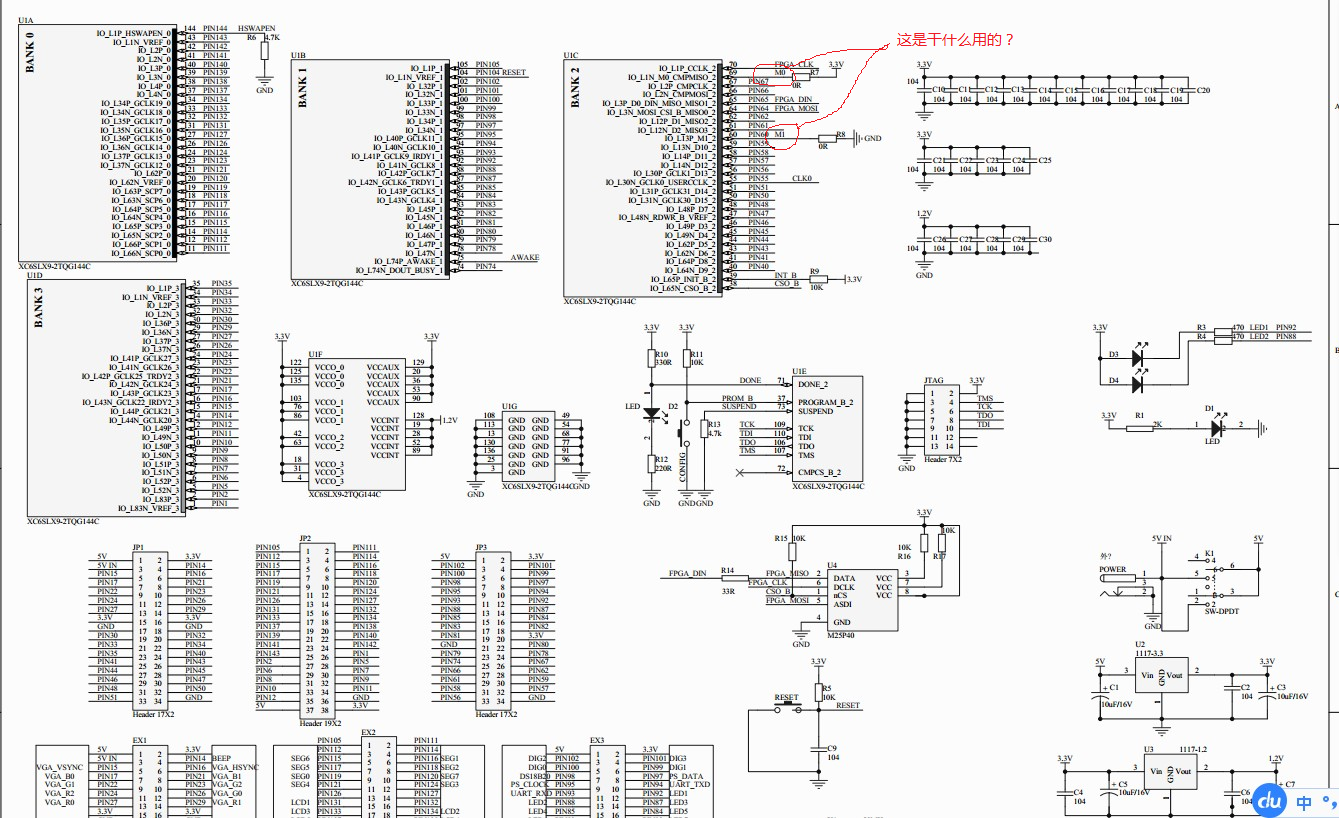

请问XC6SLX9最大可以倍频到多少M?
晶振
电源
现在
开发板
是用的这个芯片,有源晶振50M,可以倍频到100M,200M吗?另外需要加PLL
电源
吗?开发板上M0和M1引脚是干什么用的??看下图片红色圈出的地方.

陈博朴
2019-2-13 09:43:15
Spartan-6正常的逻辑可以跑到100MHz,做好优化最高可以跑200MHz左右,接口部分只使用很少的资源的话,通过手动布线最高可以跑到350MHz(700Mbps)左右。看你怎么用。M0/M1是配置,自己看ucf
