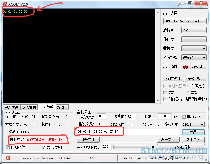

请问如何用串***具来通信变频器?
新手求助。。
电脑通过232-485转换模块,然后用模块中的AB两线连接变频器中的AB两线(AB两线:标准的modbus通讯协议),变频器连接电机。
电脑里装了串口工具,想用串口工具发指令给变频器,然后控制电机的正反转以及调速的。但是现在遇到的问题就是不知道如何用串口工具来通信变频器?发什么指令?还需要哪些配置?(在变频器中已经设置好了串口连接,波特率)求助大神。。(串口工具见图1,硬件连线见图2.)

采用modbus通讯协议,格式示例:01(从机地址) 06(功能码) 20 00 (寄存器地址) 00 01(发送数据) CRC(low) CRC(high),这是一条在变频器上通讯说明的指令,是一条让电机正转启动的指令。但是无论发什么,串口工具上都显示的是错误(应该是用协议传输方式吧?)解析结果上显示:帧序列错误,解析失败!

你们每发一条指令都有相应的应答嘛   rs232还是TTL 你发出的确定有信号发出,接收端是什么电平
吴纯英
2019-1-17 08:07:15
应该是rs232吧,我也不清楚,截图如下:
