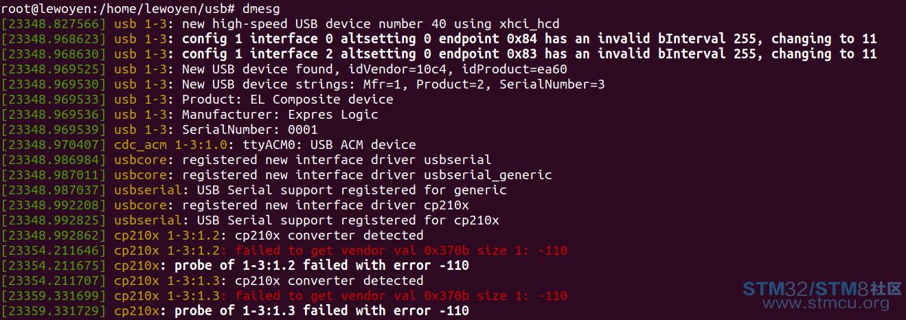

研究组合设备,对描述符倒是摸索的差不多,我将VID和PID改成cp210x串口的,在Windows和linux下分别进行测试,没法进行进行使用和通信。。。另如果需要实现CDC和MS,描述符没问题,原协议栈中定义了CDC类设备,而是不是要与CDC类注册函数同步,同时注册和初始化MS类组件函数呢?
故想问下,要实现组合设备,除了修改描述符,还需要修改哪些呢?求思路点拨
