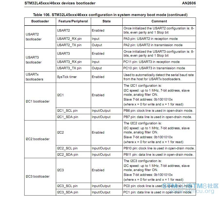

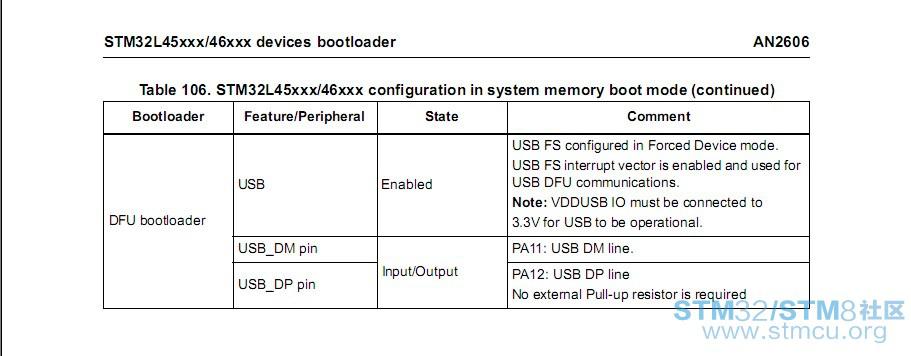

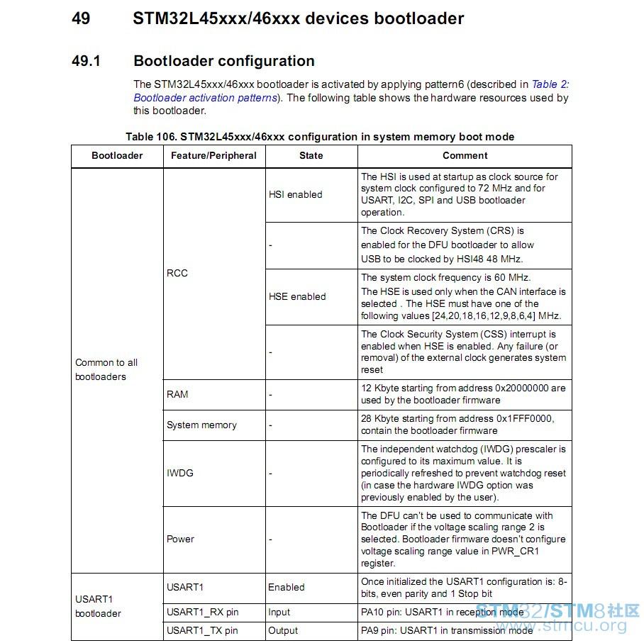

用图说话,有图有真相。
来来来,上个比较详细点的

金果子
2019-1-11 10:20:58
引用: zhouxk 发表于 2019-1-11 12:47
用图说话,有图有真相。
来来来,上个比较详细点的
这个是每一个串口都可以进入BOOT呀
李维嘉
2019-1-11 10:36:12
引用: wtefewrws 发表于 2019-1-11 13:21
这个是每一个串口都可以进入BOOT呀
是这么个意思,就是几好个串口都能行,但不论哪款单片机串口1都是能进的,因此沙发楼层说的也没错。尽管没有测试,但用户指导手册不会骗人。
