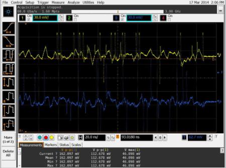

FPGA内部我们的数据速率是132Mbps,因此I Q各有16路并行数据,I路数据经过两个1分8的Oserdes送入AD9739的奇偶两路,Q路也做同样处理。DCI时钟和data都是Oserdes产生的,通过配置两片AD9739同步,主片和从片的寄存器回读数据正确,下图为长时间测试的两路波形的余晖图。
然而下图为我们在2.112G的AD外部采样时钟情况下的OFDM符号(I/Q两路),我们发现在信号里出现了好多峰峰值比较大的毛刺。我们之后用非满量程的三角波和正弦波测试,发现毛刺也存在。我们测试在Oserdes那儿添加iodelay,让DCI和data的delay改变,发现也无法消除毛刺,请问如何才能解决这个问题?非常感谢!
