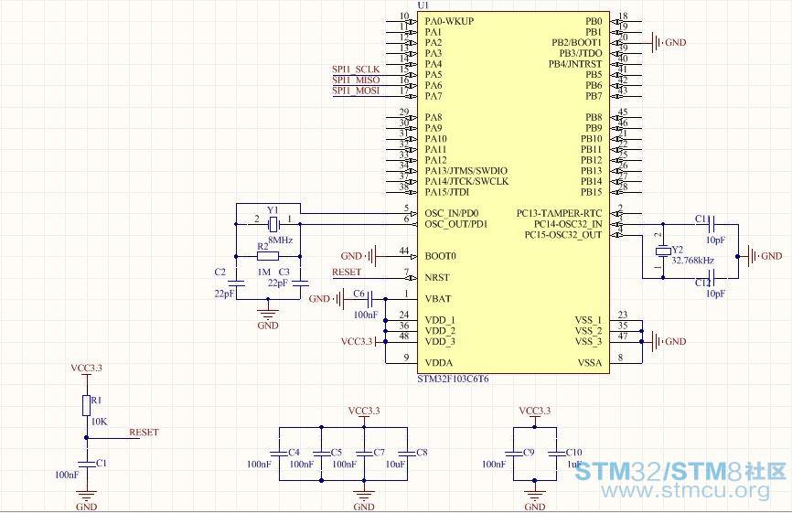

王慧
2018-12-3 10:12:08
这是今天画的,认真的读了 一下 STM32F10XXXhardware development,
参考了部分网上的电路,
请大神看看是否 是最基本的最小系统。
P.S.  1. 尺寸原因,没有打算用 JLINK 下载程序,所以没画
        2. BOOT 直接这样设置为 进入 Main Flash memory 可以么?
刘建国
2018-12-3 10:29:14
可以。你考虑怎么烧录程序呢?
王琳
2018-12-3 10:35:32
可以考虑串口ISP下载程序,占用的端口少,地方也小。

汪芳
2018-12-3 11:06:50
问题
1、没有供电及稳压电路;
2、没有下载仿真端口;
3、既然是最小系统,你也得用呀,但是IO端口没有被引出,怎么玩呀?
4、PB1也可以不接地;
