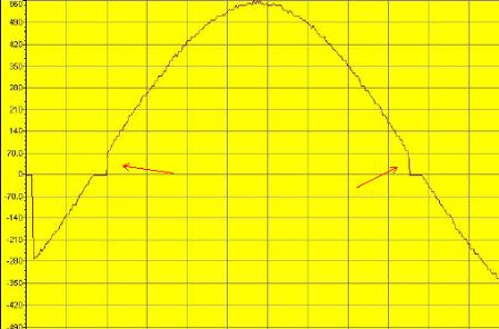

问:在
AD7656使用过程中,发现在0点附近采样结果有突变,而且信号幅度越小越明显,详见下图:
答:这个问题很有可能是
电源
性能不好引起的,在电源部分增加几个去耦电容,就可以解决这个问题。同时还需要注意
PCB
版的layout问题。
