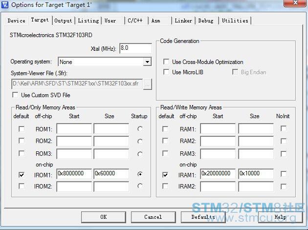

楼主可否截图说明一下,是看不到这些寄存器的值?还是找不到如何查看?
是没加载一个文件option-》target-》systems|-viewer,找到keil安装目录下相关型号的mcu的sfr文件
