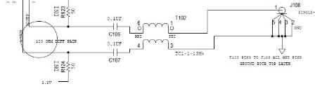

专家们好,请问在AD9914
电路
图中,DAC的差分输出电流信号要经过一个变压器T102,不知道有什么作用,谢谢!

云静京
2018-11-6 09:42:31
您好!差分转单端。
您好!差分转单端。
李名扬
2018-11-6 09:47:45
最简单的差分转单端方式,而且还是是无源的,而且容易阻抗匹配外部的测试设备
不然你可能需要一个差分芯片,这种情况下是有源的
