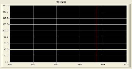

| 0011 0010 0000 | |||
| 0011 1010 0000 | |||
| 0011 1101 1111 | |||
| 0011 1101 1111 |
引用: saber_miku 发表于 2018-10-30 08:01
请问您现在用的是串口还是并口读出数据?如果是串行的话,建议使用示波器仔细检查下实现。如果是并口的话,检查下电路的焊接,是否有脏东西或者短路的情况。
引用: liyabn1 发表于 2018-10-30 08:14
你好,我们使用的是并口读取数据,应该不是电路的焊接问题,现在出现这种跳码现象只是在一些特定的位置点,在其他的位置点解码出的角度值都是正确的,并且出现问题的位置点之间的角度差值基本上就是精机转一圈的角度值(22.5°),我们使用4个AD2S1210对两个双通道旋变进行解码,都会出现同样的问题,请问AD2S1210使用的时 ...
