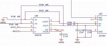

请问AD8138使用的时候输入信号被抬高到1.6v是什么原因?
在使用AD8138作为单端转差分,用keithley 2420提供100mv的输入信号,但是输入信号被抬高到1.6v,而且输入信号改变基本不会影响这个电压。 现在把后面的负载都去掉了还是一样。供电 正负5v电压,vocm 2.5v。
输入信号从R195输入, R199,R200 后面都已经断开。

为了排除是输入源的问题,您可以换成干电池或者其它的源进行试验。
根据您的电路,帮您进行仿真的结果是正确的,不会出现您提到的不正常的输出结果。
同时请确认您芯片的来源,建议从ADI正规授权代理商购买样片。

给单端输入0V直流时,在单端输入端能测量到1.67V的电压,这可能是什么原因?
