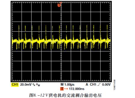

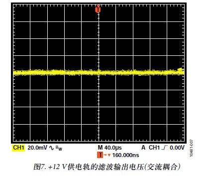

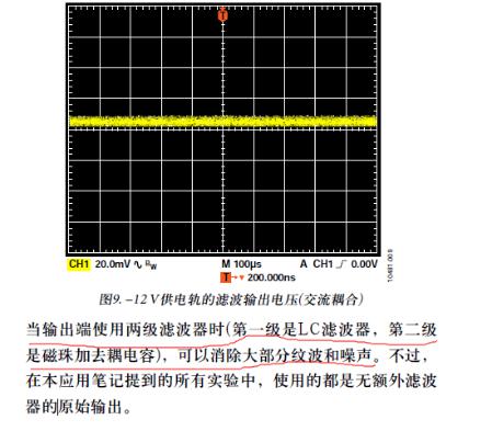

引用: saber_miku 发表于 2018-10-25 12:01
很抱歉,这类型的电源产品我们没有IBIS模型。关于开关电源滤波的问题,您可以参考一下如下应用笔记:http://www.analog.com/static/imported-files/application_notes/AN-1141.pdf
