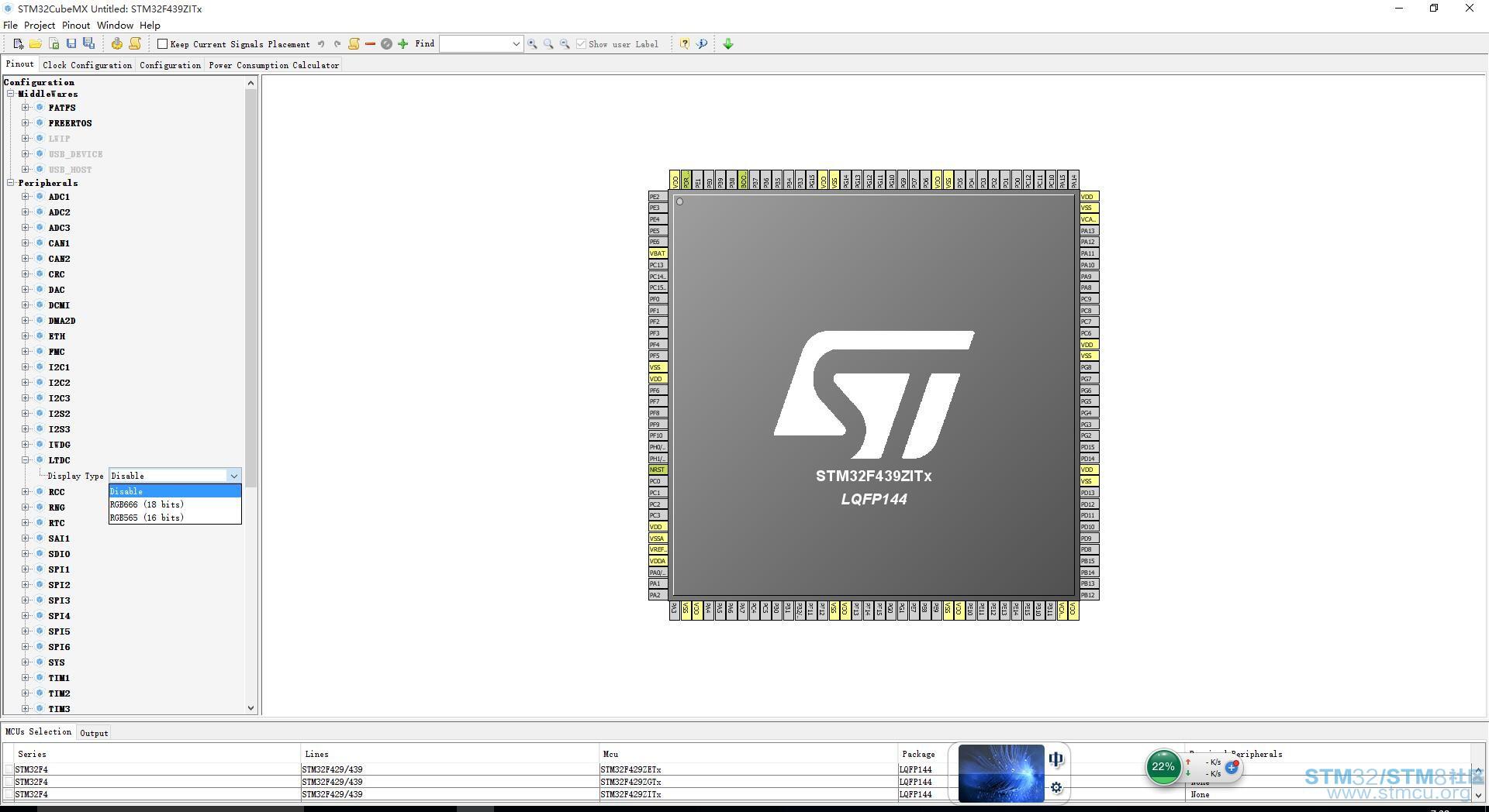

2018-10-23 09:18:04
使用cube试试
确实不支持。。。。
需要176脚以上的才支持!
