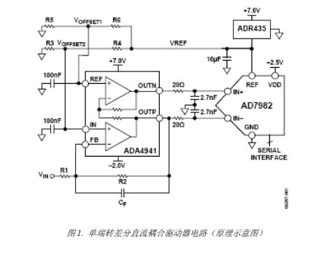

请问CN0032电路笔记中ADA4941-1可否用+9V和-5V供电并且ADR435也为+9V供电?
电源
CN0032
电路
笔记中,ADA4941-1可否用+9V和-5V供电,并且ADR435也为+9V供电
电路笔记中写道。“只要ADA4941-1上的绝对最大值总
电源
电压不超过12 V,并且满足ADR435的裕量要求,则也可以使用其它电压。”
是不是说,正电源电压绝对值加负电源电压最大值,不能超过12V?还是说正的不能超过12V,负的不能小于-12V?因为想用固定值的三端稳压电源供电,所以,是不是ADA4941-1用+6V供电,和-5V供电的话也可以满足要求?
卢兰凤
2018-10-18 10:50:05
我们所讲的运放的供电电压,一般都是说正轨和负轨的差值要满足手册里规定的最大和最小值(2.7~12V),如果是9V到-5V,那么差值是14V,已经超出手册中规定的最大12V的要求了。
