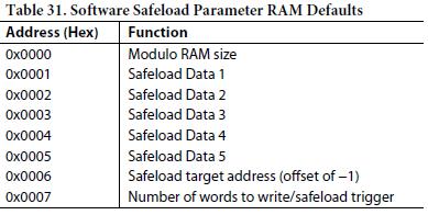

ADAU1761 的Safeload寄存器如下图,一次最多可以写5个地址连续的寄存器。
1. 将要进行Safeload的N(<=5)个寄存器值按顺序先写入0x0001-0x000N寄存器
2. 将目标寄存器首地址写入0x0006寄存器。
3. 最后将这次要写的个数写入0x0007寄存器,SigmaDSP会自动触发Safeload功能自行写入。

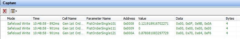

示例:要对0x0008-0x000A三个寄存器进行Safeload写,操作如下:
1. 将0x000F 9B0A, 0x0000 0000, 0x0070 64F6分别写入寄存器0x0001,0x0002和0x0003.
2. 写目标首地址: 将0x0008 写入寄存器0x0006.
3. Safeload trigger:将0x0000 0003 写入寄存器0x0007.
如上三步即实现了Safeload写操作。
