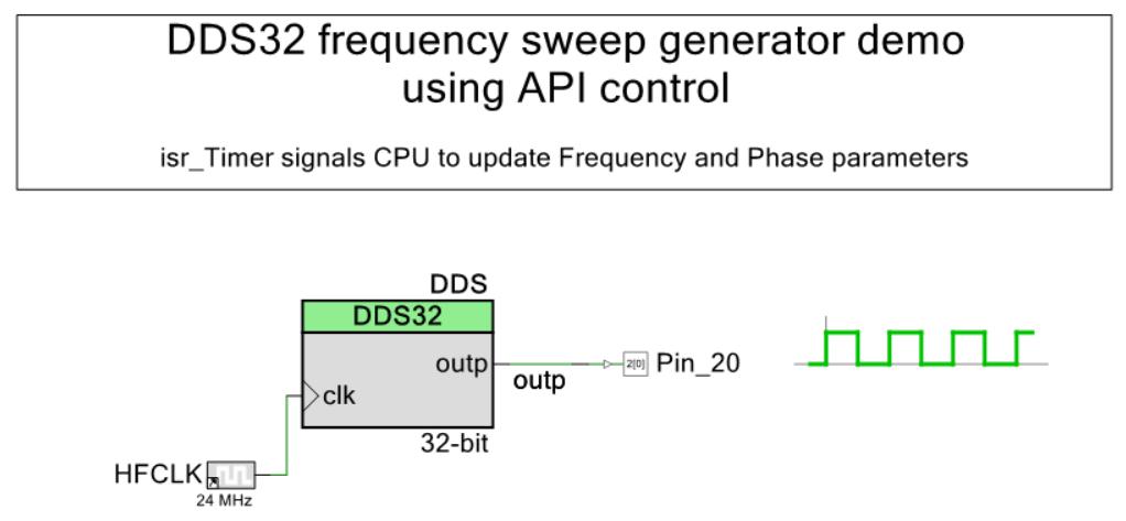

萨哈
你可以使用PDS4的DDS32频率发生器获得32位精度的输出。这里的老线程在这里
R:我如何处理PSoC 4 BLE设备上的PSoC 5社区图书馆DDS24?
DDS32组件没有可用的数据表,您可以参考类似的DDS24组件:
DDS24:24位DDS任意频率发生器组件
下面是一个基本的DDS32演示和DDS32 LIPUAL(安装:项目-gt;依赖性-gt;添加库…)
ODISSEY1
DDS32、LIB、CYWRK.SARVEVE01.ZIP
27.7 K
DDS32,P4BASIC--0.0.CyWrk.CaseV01.Zip
28.4 K
以上来自于百度翻译
     以下为原文
  t.saha,
you can use DDS32 frequency generator with P4 to obtain output with 32-bit accuracy. Old thread on that is here
Re: How can I handle a PSoC 5 community library DDS24 on PSoC 4 BLE device ?
The the DDS32 component has no datasheet available, you can refer to the somewhat similar DDS24 component:
DDS24: 24-bit DDS arbitrary frequency generator component
Attached below is a basic DDS32 demo and DDS32 libtary (to install: Project->Dependency->Add library...)
/odissey1
