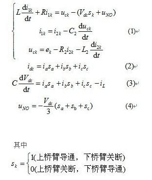

基于LCL滤波器的风力发电用变流器结构如图1所示。其中 为三相电网电动势,[7]假定电网电动势为三相平稳的纯正弦波,不考虑并网变流器直流母线两端电压波动,滤波电感是线性的,且不考虑饱和,主电路开关元器件为理想开关元件,根据基尔霍夫电压电流定律和并网变流器工作原理,可得到并网变流器数学模型为:
Fig.1 System structure of direct drives for wind turbine
  (k = a,b,c), -直流侧电压; 、 -网侧电感、寄生电阻, 、 -桥臂侧电感、寄生电阻, -滤波器电容; 、 、 -网侧电流、电容器电流、桥臂侧电流; -直流侧电流,ek-电网电动势,R-开关管等效电阻,uNO-直流侧负母线对交流中性点电压,iL-负载电流。由变流器的数学模型可知,同典型L型并网变流器相比采用LCL滤波的并网变流器,数学模型中变量数目较多,增加了系统的复杂性。

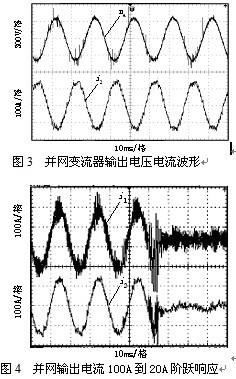

  为验证上述控制策略的实用性,在实验室构建了15KW的变速恒频风力发电的模拟平台,网侧变流器的额定功率为15KW,直流母线电压400V,直流侧平波电容6600uf,额定电流35A,L1=0.5mH,R1=R2=0.001Ω,L2=0.5mH, C2=100uF,开关频率设为2kHz.图3为采用LCL型滤波器的并网变流器输出的电压电流波形。并网变流器采用LCL型滤波器,可以有效衰减输出电流中的谐波分量,满足系统设计要求的同时降低滤波器电感取值,且不影响系统以负单位功率因数稳定运行。图4与图5分别为进行正负阶跃扰动实验时的电流响应波形,曲线i1为采用电感滤波的变流器电流波形,曲线i2为采用LCL型滤波器的变流器电流波形,从中可以看出与典型并网变流器相比,采用LCL型滤波器的并网变流器动态响应很快,100A-20A和20A-100A阶跃响应只需一个正弦波周期就可以进入稳态。
