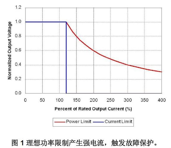

1对比了理想输出电压与恒定功率和恒定电流限制的电流。这两种情况下,过载故障保护都在120%最大额定负载时起作用。在一个使用功率限制的系统中,输出电流随负载增加电压反向而增加。在现实系统中,有功率限制的反向控制器会在某个点关闭,原因是控制器的偏压损耗。相比之下,一旦超出过载阈值,有电流限制的系统便会立刻关闭。可以通过直接检测隔离边界二次侧的负载电流,实现电流限制。但是,这样做需要使用更多的电路,效率降低,而且成本一般会高得离谱。

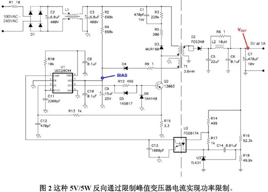

2 显示了移动设备充电器所使用的一个5V/5W 非连续反向电源的原理图。在范例中, 我们使用了UCC28C44 控制器,它是大多数经济型峰值电流模式控制器的代表,拥有功率限制功能。在非连续反向结构中,如果忽略效率影响,可使用方程式1 计算负载功率(P)的大小。
由于变压器电感(L)和开关频率(f)均固定不变,因此可以通过控制峰值一次电流(IPK)对输出电压(VOUT)进行调节。随着输出电流(IOUT)增加,电压开始下降,但是反馈环路要求更高的峰值电流来维持电压调节。
在反向转换器内部,引脚1(COMP)的反馈电压与峰值电流比较。通过R15 检测该峰值电流,并使用R13 和C12 对其进行滤波。如果电流检测电压达到过1V,则单独过电流比较器终止脉冲。这种峰值电流限制方法与大多数脉宽调制(PWM)控制器中的功率限制过程一样。如果功率保持恒定不变,则可以将方程式1 改写为方程式2。在该方程式中, 我们可以清楚地看到功率限制时输出电流同输出电压成反比。
一些控制器还包含有一个第二级比较器。峰值电流高出第一级比较器时,第二级比较器跳闸断开。这种第二级比较器触发控制器完全关闭,并发起一个重启周期。设计这种额外保护级的目的是防止电源本身发生灾难性故障,例如:短路变压器绕组或者短路输出二极管。但是,涉及短路负载的大多数情况一般都不会超出该阈值。

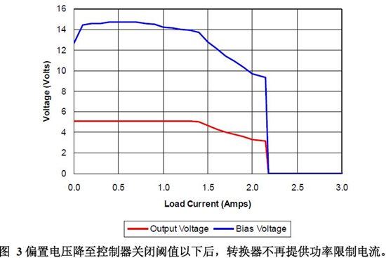

3 显示了输出和偏置电压与图2 所示电路负载电流的对比情况。输出V-I 特性非常接近于图1 所示理想情况。负载电流达到约1.3A 时开始功率限制。随着负载增加,输出电压开始下降。由于偏置电压是输出电压的反映,因此它也开始下降。偏置电压降至9V 关闭水平以下时,PWM控制器关闭。
在该例子中,尽管在负载超出1.3A 时峰值电流限制激活,但是在转换器关闭以前负载电流会为额定负载的两倍以上。在某些应用中,这是不可接受的。反之,一种更加方形的V-I 曲线则较为理想。负载增加超出功率限制点后偏置电压随之下降,利用这一特性,我们可以非常轻松地获得这种V-I 曲线。只需增加数个组件,便可利用不断降低的偏置电压在功率限制期间折叠开关频率。这样做以后,开关频率被强制与输出电压成正比关系,如方程式3 所示。将方程式3 代入方程式2 后我们发现,理论上讲功率限制期间输出电流不再依赖于输出电压的大小,参见方程式4.

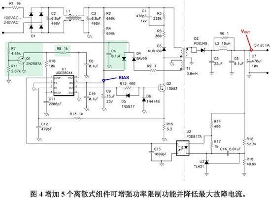

用于创建这种改进型电流限制而增加的一些组件突出显示在图4 所示原理图中。对内部振荡器编程,通过R10、R8 和C11 设置反向转换器的开关频率。一个内部5V 源通过R10 和R8 对C11 充电。随着偏置电压下降,R7 和R11 的电阻分压器开启Q1,并优先于内部5V 源进行控制,从而降低开关频率。偏置二极管(D4)现在必须为一种双串联二极管, 这样R7 和R11 才不会在启动期间使控制器的电流改道。需正确选择R7 和R11 的值,以便让Q1 在正常运行期间处于关闭状态,仅在偏置电压降至约12V 以下时才开启。

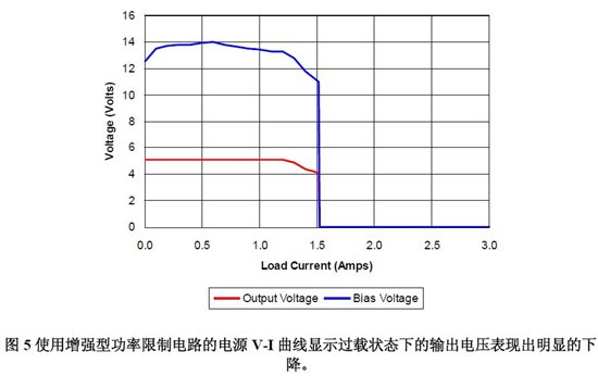

添加这些组件的结果如图5 所示。同前面一样,电源进入功率限制时输出电压和偏置电压均开始下降。一旦偏置电压降至足以开启Q1 的程度,负载电流的任何继续增加都会使开关频率降低,其反过来又会降低供给负载的有效功率。这会加快过电流关闭过程。注意, 在输出电流和输出电压之间仍然存在一定程度的相互关系,这是因为变压器内部的偏置绕组耦合和有限的Q1 增益。尽管存在这些缺点,但是增加的电路还是极大地改善了V-I 特性。实际上,电源现在不会向故障负载提供1.5A 以上的电流。
