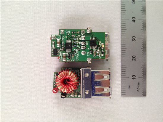

我依照上述要求,创建了两款您可免费使用的 USB DC/DC 充电器设计方案,分别是:PMP7388 和 PMP7390。
对于外形适用于点烟器插头大功率表面的单端口充电器,请使用 PMP7388。
采用 TPS54240 和 TPS2511 实现支持集成型高侧 FET 的非同步降压转换器。TPS54240 可处理高达 40V 的输入电压;为了应对输入端的浪涌电压,采用调节电路将输入电压钳制在 39V。该输出不但可提供 2.1A 电流,而且还可通过 TPS2511 实现“通用充电”。

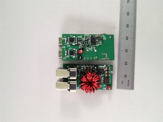

对于双端口充电器,请使用 PMP7390。
使用支持外部 FET 的 TPS40170 同步降压转换器实现高效率及低热耗散。该输出能够在 5A 电流下提供 5V 电压,并可通过 TPS2511 为每个端口提供“通用充电”功能。
