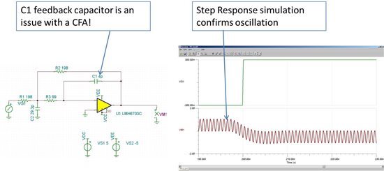

实例学习:您正在尝试构建一款快速 (100MHz) MFB 2 阶低通滤波器 (LPF),其需要极高速度的放大器。根据速度要求(10 倍衰减频率法则),电流反馈放大器(CFA) 是明智之选。因此您可选择 LMH6703,这是一款 1.2GHz 带宽的 CFA。在仿真或构建电路时,您会发现一个 CFA 的传统问题:它会随反馈回路中的电容器发生振荡,如图 1 所示:
图 1:采用 LMH6703(CFA) 的 MFP 低通滤波器需要修改才能正常工作

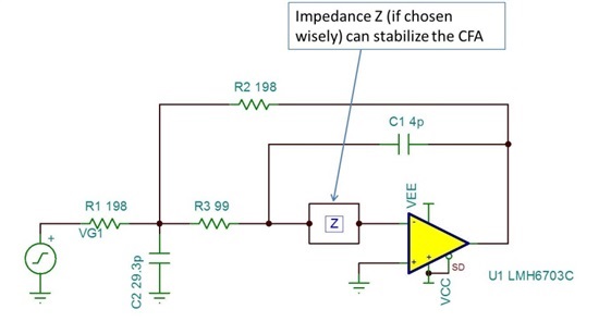

然后,您可能会应用《扩展电流反馈放大器的用途》应用手册中介绍的技术,即在反相输入端串联一个铁氧体磁珠 (Z)(如图 2 所示),用以:
  • 实现稳定性;
  • 最大限度降低因实现稳定而引起的噪声影响。
图 2:使用铁氧体磁珠以最低噪声实现稳定性

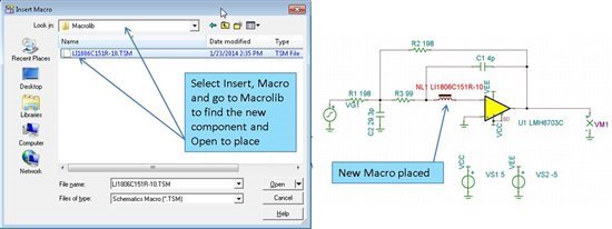

4.在原理图中放入宏模型,如图 5 所示:
图 5:定位和放置新宏模型
现在,该器件可用于进行有关该原理图的仿真了,其它项目则按照任何其它内建模型进行!
