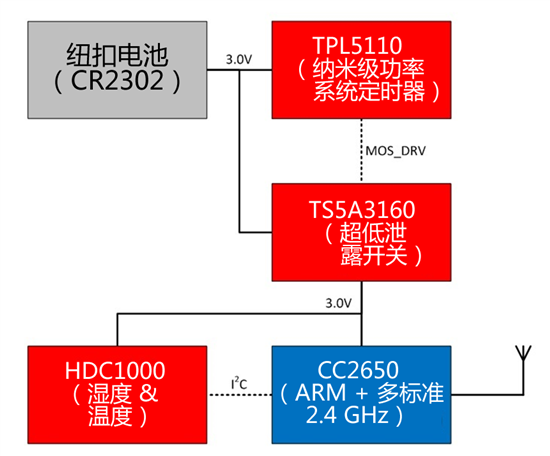

一个针对湿度和温度传感器节点 (tiDA-00374) 的TI Design参考设计演示了一个对无线传感器节点进行占空比操作的经优化方法。一个纳米级功耗系统定时器和超低功率泄露负载开关替代了内部无线微控制器 (MCU) 系统定时器,来控制何时为无线MCU和传感器节点供电。一个无线MCU读取具有集成温度传感器的湿度传感器,以搜集环境数据。一旦环境数据被发送,无线MCU通知纳米级系统定时器来断开无线MCU和湿度传感器的电源。图1中显示的是这款TI Design的系统方框图。
图1.针对星形网络的湿度和温度传感器节点,可由纽扣电池供电运行10年以上
这个参考设计优化了整个系统电池的使用寿命,其原因是纳米级功耗系统定时器和超低泄露负载开关将关闭状态平均电流减少到数十毫微安培,低于大多数常见MCU关断模式下的电流值。此外,这个参考设计中使用的无线MCU和湿度传感器功耗极低,从而将接通状态下的平均电流减少到5mA以下。由于传感器测量和无线数据传送只需大约30ms的时间即可完成,在每分钟测量一次时,据估算,整个系统电池的使用寿命为10.5年。
