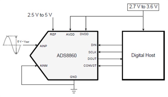

我们来仔细看一看一款与ADS8860相似的典型串行、伪差分SAR-ADC器件(1)。
1 ADS8860是一款伪差分输入,1MHz,16位SAR-ADC。

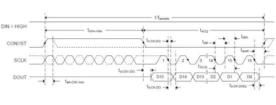

电压基准引脚,REF,需要在转换过程期间,或者在CONVST引脚变为高值前,出现稳定电压(2)。在CONVST为低电平时,转换器正在采集输入信号(采集模式)。SAR-ADC宏模型具有1MHz的时钟,并且的确产生了CONVST信号。转换器的整个转换时间内,在位转换周期结束时,电压基准引脚必须稳定在LSB一半的水平上。
2在这个支持三线制运行的三线制定时图中,CONVST的作用是芯片选择。

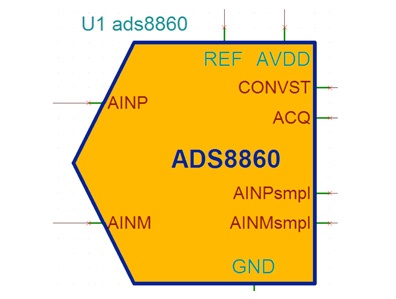

3中针对ADS8860的TINA-TI模型对AINP和AINN上的输入信号进行采样,并且给出模型的AINPsmpl和AINMsmpl上的采样结果。
3上图为SAR-ADC的TINA-TI宏模型。

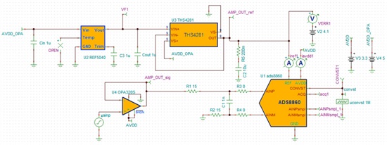

4中,AINP上的输入等于3V,基准电压等于4.096V。在用户测试输入信号的准确性时,将ADS8860 TINA-TI电路设置为感测放大器驱动器,AMP_OUT_sig的输出,与其输出信号,AINPsmpl之间的差异。在观察这个差异时,检查采样时间结束时,或者在CONVST引脚刚刚变为高电平之前的区域。核实这个信号是否少于LSB的一半。
4这个设置用于TINA-TI电路监视模拟与基准输入。
一旦用户已经检查了针对准确性的模拟输入功能,之后就需要检查电压基准引脚的稳定性。在用户测量REF引脚的准确度时,测量电压基准输出 (VF1) 和THS4281放大器输出 (AMP_OUT_ref) 之间的电压差。确保用VERR1的值来移除电压基准 (REF5040) 和运算放大器 (THS4281) 产生的偏移误差。在进行这些操作的同时,使用iref1电流表检查电流峰值刚刚出现之前的电压电平。
