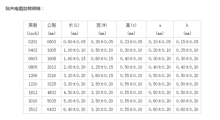

   相信大家都知道贴片电阻是众多电子产品的核心电子元件之一,是电子电路中的必备元件。封装是贴片电阻必须要予以重视的一个方面,否则,封装规格不对,很可能会对产品造成一定的影响,从而影响使用。因此,我们只要做好贴片电阻的封装,才能让产品得到更好的使用。那么您知道贴片电阻封装规格有哪些吗?下面平尚科技小编为您介绍:
    一般情况下,贴片电阻的封装尺寸用4位的整数表示。前面两位表示贴片电阻的长度,后面两位表示贴片电阻的宽度。根据长度单位的不同有两种表示方法,即英制表示法和公制表示法。
以上所介绍是PAD贴片电阻的封装规格,也是市场贴片电阻的封装规格。贴片电阻的封装,需要根据贴片电阻外形体积的大小以及额定功率等,而采用不同的封装尺寸。
