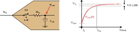

图1显示了一个逐次逼近寄存器SAR模数转换器 (ADC) 输入电路的简化模型和内部采样电容器的时域充电响应。
1:使信号稳定的电荷分布
在采集阶段,有一个电荷从输入信号源传输到ADC的内部采样电容器,CSH内。CSH 上的VIN 信号必须在采集时间,tAQ内,至少稳定至最终值的最低有效位 (LSB) 的一半。很明显,如果输入源需要的稳定时间比tAQ长,在tACQ结束时,CSH 上的残余电压误差将大于LSB的一半,并且ADC输出将会不准确。

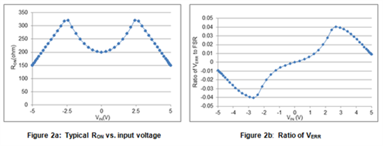

一般说来,SAR ADC具有一个包含集成模拟采样开关的开关电容器输入结构。开关的导通电阻,RON,具有一个相对于输入信号电压的非线性电阻。

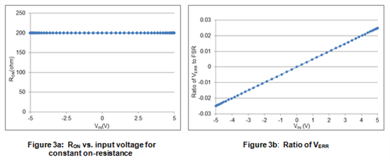

图2a显示的是典型RON值与互补金属氧化物半导体 (CMOS) 模拟开关的输入电压之间关系的曲线图。非线性导通电阻调制稳定时间常量,这样的话,如图2b所示,在tAQ 结束时,输入正弦波与采样电容器上的信号之间的残余电压误差 (VERR) 也是非线性的。如果导通电阻是完全恒定的,误差曲线将是一条直线(如图3a和3b中所示),ADC输出上将不会出现失真。

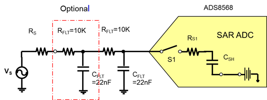

让我们来看一个存在稳定问题的例子。出于成本和简化设计的原因,工业电力自动化应用不使用具有SAR ADC的前端放大器。图4显示了一个典型电路。
4:无前端放大器的典型ADC电路

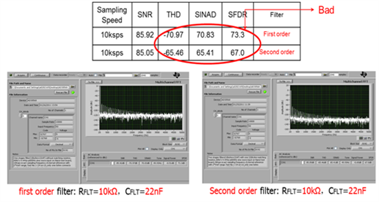

图5显示的是使用具有一个前端RC滤波器的16位、8通道ADS8568 SAR ADC的电路的AC性能。如图4所示,在电路中不使用有源滤波的情况下,更高的电阻值和电容值将获得更好的滤波器效果。然而,这会导致不太令人满意的总谐波失真 (THD),这个值要远远劣于ADS8568数据表中-90dB的技术规格。一个二阶RC滤波器将使性能变得更加糟糕。根本原因在于,输入信号,VS,在ADC的采集时间内,并未在采样电容器,CSH,上完全稳定。
5:具有经简化前端RC滤波器的ADS8568的糟糕的AC性能

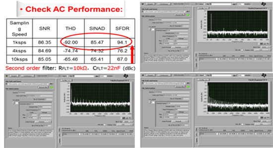

图6显示了一个使用二阶滤波器后的经刷新测试结果。在把采样率从10Ksps调整为1Ksps后,AC性能从之前的-65.46dBc大大改进为-92dBc THD。
6:采样时间增加后的测试结果

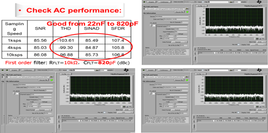

  • 通过减少滤波器的阶数和减少XFLT/RFLT 的值来加快稳定。对于单阶滤波器来说,通过将前端电容器的值从22nF减少到820pF,保持10kΩ电阻器不变,并使用同样的10Ksps采样率,THD从-70.97dBc提升到-96.88dBc。你可以通过使用更慢的1Ksps采样率来进一步将THD性能提高到-103.61dBc。
图7显示的是测得的结果。需要注意的一点是,稳定时间改进与RC滤波影响之间的权衡。
7:稳定改进之后的测试结果
