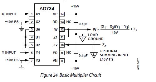

上电后发热比较严重,输入与地短接的情况下,输出数据不稳定,用数据卡采集可以看到明显的漂移,
[size=13.3333px]采用的是芯片手册上的最基本的乘法
电路
这种现象的原因是什么,是
PCB
设计的问题吗。

芯片是否损坏,更换后是否恢复
是否存在短路问题
芯片是否损坏,更换后是否恢复
是否存在短路问题
