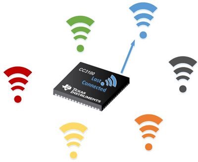

其中一个可以被轻松优化、且浪费电能的运行方式就存在于很多家庭自动化产品中,虽然它们是静止的,并且始终与同一个家用网络相连,但是它们每隔一段时间就搜索已知网络,为重新接入这个Wi-Fi网络做好准备。在这个情况下,一个能耗更加优化的方法就是让器件自动连接至最近一次连接的网络,而只有在非常少的情况下,这种连接尝试才会失败,也只有在失败之后才搜索已知网络。

快速连接—这个特性将器件配置为,与它最后连接的接入点 (AP) 相连,而不是执行扫描(搜索AP)。无需扫描可降低器件的能耗。可以使用“CC3100_sl_WlanPolicySet” & “CC3200_sl_WlanPolicySet” API来配置快速连接。

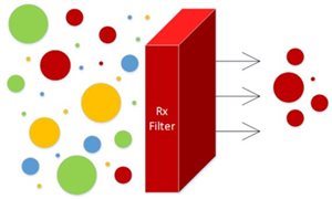

系统内置接收过滤器—这个器件在几个不同的逻辑层内支持一个先进的过滤机制。使用这个过滤器功能可以减少发送至主机的无用数据包的数量,从而减少唤醒时间,并因此降低能耗。要配置器件的过滤机制,可以使用“CC3100_sl_ WlanRxFilterAdd”, “CC3100_sl_ WlanRxFilterSet” , “CC3100_sl_ WlanRxFilterGet” & “CC3200_sl_ WlanRxFilterAdd”, “CC3200_sl_ WlanRxFilterSet”, “CC3200_sl_ WlanRxFilterGet”。
