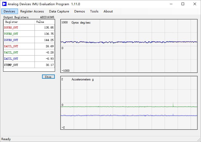

请问adis 16365静止时X轴加速度计输出是26.***什么原因?
传感器
加速度计
新买的adis 16365bmlz传感器,用EVAL-ADIS
开发板
读取出来的数据,静止时X轴加速度计输出是26.69,其他数据正常。是不是传感器有问题?
刘悦竹
2018-8-27 11:52:26
建议旋转板子,在6个面上都看一下X轴的输出,如果它的输出能正确反应重力方向的变化就没有问题。
