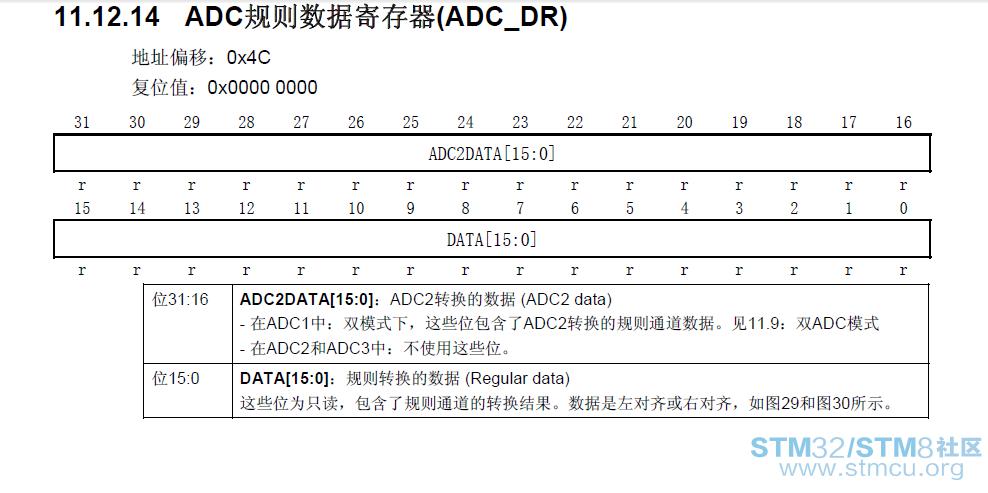

孙婷婷
2018-8-24 17:06:21
ADC的数据最大是12位,用16位存储即可。如图:
