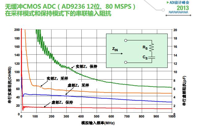

你好,首先谢谢你的回答。参考电路我分析了,就是想弄清楚他的阻抗是好多?阻抗不是很高,这个芯片应该是自身输入没有做匹配的吧?阻抗随着输入频率的变化在变化,我的输入信号是10K很小,阻抗不应该是几百欧级别的么,我是这样想的啊,不知道对不对。。因为我在文章上看到这样一个图:

每个芯片都会有差别,看一下资料手册会有这方面的说明。在产品说明页面通常都有一些官方提高的应用笔记文章,其中也会介绍类似的功能说明,你找一下,会找到你需要的内容。
高频输入的ADC的阻抗会随信号变化而变化,单纯的追求输入阻抗是不太可取的,还需要结合输入信号特性来分析。
